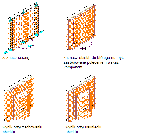

Procedura ta służy do tworzenia modyfikatora bryły i dodawania go do ściany. Można zastosować modyfikator do ściany składającej się z jednego komponentu lub do komponentu ściany składającej się z wielu komponentów.
Można utworzyć trójwymiarowy (3D) modyfikator bryły z elementu bryłowego, grupy bryłowej lub dowolnego obiektu AEC stanowiącego bryłę. Można także utworzyć modyfikatory brył z obszarów ACIS lub bloków tworzących bryły 3d. Należy umieścić obiekt w żądanym położeniu na rysunku przed zdefiniowaniem go jako modyfikatora bryły.
Dodawanie modyfikatora bryły do komponentu ściany
