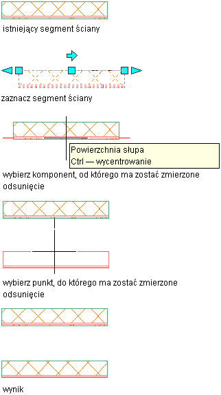

Procedura ta służy do dodawania kopii istniejącej ściany, które są odsunięte od komponentu ściany na podaną odległość.
Polecenie odsunięcia umożliwia kopiowanie ścian poprzez odsuwanie ich na określoną odległość od powierzchni lub środka określonego komponentu ściany, na przykład słupka lub wykończenia.
. | Aby... | Wykonaj następujące czynności... |
| odsunąć ścianę od powierzchni komponentu ściany | przesuwaj kursor nad ścianę, aż powierzchnia żądanego komponentu zostanie podświetlona czerwoną linią, i kliknij raz. |
| odsunąć ścianę od środka komponentu ściany | naciśnij klawisz Ctrl i przesuń kursor na ścianę, tak by został podświetlony środek żądanego komponentu. Kliknij raz. |
Za każdym razem, dodając nową ścianę, można określić inną odległość odsunięcia.
Kopiowanie segmentu ściany za pomocą odsuwania od istniejącego komponentu segmentu ściany
