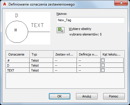

Oznaczenie zestawieniowe można utworzyć przez narysowanie symbolu i dodanie tekstu jako obiektu zastępczego dla atrybutów lub przez rozbicie i zaadaptowanie istniejącego oznaczenia zestawieniowego. Przy tworzeniu oznaczenia zestawieniowego każdemu atrybutowi jest przypisywana unikatowa nazwa (nazywana etykietą atrybutu) tworzona jako kombinacja nazw dołączonej definicji zestawu właściwości i definicji właściwości. Jeśli oznaczenie zestawieniowe jest zaczepione do obiektów, do których stosowana jest definicja zestawu właściwości, oznaczenie wyświetla wartość właściwości identyfikowanej przez oznaczenie atrybutu.

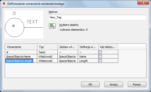

Na przykład definicja zestawu właściwości nazwana CechyDrzwi, która zawiera definicję właściwości nazwaną OdpornośćOgniowa. Cecha OdpornośćOgniowa zawiera informacje dotyczące odporności ogniowej obiektów drzwi. Aby utworzyć oznaczenie drzwi, które wyświetla odporność ogniową drzwi, do których jest zaczepiona, należy najpierw utworzyć oznaczenie zestawieniowe, które zawiera definicję atrybutu, której oznaczenie atrybutu nazywa się CechyDrzwi:OdpornośćOgniowa.
Oznaczenia mogą mieć wiele atrybutów i mogą być połączone do wielu definicji właściwości.
| Aby... | Wykonaj następujące czynności... |
| utworzyć oznaczenie zestawieniowe z własnego tekstu lub grafiki | kliknij kolejno ![]() ![]() . |
| utworzyć oznaczenie zestawieniowe z istniejącego oznaczenia | Kliknij kolejno ![]() . ![]() ![]() . |
| Jeżeli chcesz, by etykieta… | Wykonaj następujące czynności... |
| zbierała dane właściwości z obiektów z oznaczeniami | wybierz Właściwość dla opcji Typ, wybierz zestaw właściwości i definicję właściwości i kliknij OK. |
| była wyświetlana jak wpisany tekst | wybierz Tekst dla opcji Typ i kliknij OK. |
