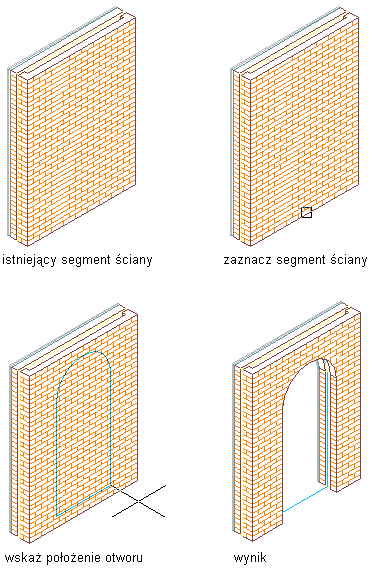

Procedura ta służy do tworzenia otworu z własnymi parametrami.
Dodawanie otworu do ściany
Jeśli to konieczne, przewiń paletę, aby żądane narzędzie zostało wyświetlone.
Aby zdefiniować własny kształt, dla opcji Kształt wybierz ustawienie Użytkownika, a następnie wybierz profil, który definiuje geometrię kształtu dla Profilu.
. Przyrost wysokości dostępny jest tylko dla kształtów: łuk, gotycki, pięciokątny i trapezoid.

| Aby... | Wykonaj następujące czynności: |
| wstawić otwór w ścianie | wybierz ścianę i wskaż w ścianie punkt wstawienia. |
| wstawić otwór niezaczepiony | naciśnij klawisz Enter i wskaż punkt wstawienia oraz podaj kąt obrotu dla otworu. |
