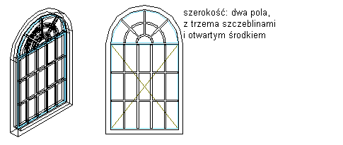

Wzór promienisty można dodawać tylko do górnej ramy okna. Wzór promienisty można stosować do kształtów okien z zaokrągloną, półzaokrągloną lub ćwierćzaokrągloną górą.
Wzór promienisty można stosować do następujących typów okien: uchylne górą, pojedyncze uchylne dołem, pojedyncze ryglowane, obrotowe pionowo, przesuwne podwójne z poprzeczką, przesuwne poziomo, przesuwne pojedyncze z poprzeczką, pojedyncze skrzyniowe i pojedyncze.

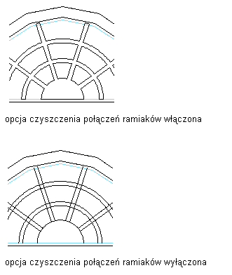

| zamienić przecięcia ramiaków na naroża | w pozycji Ramiaki, wybierz opcję Wyczyść połączenia. |
| zamienić wszystkie ramiaki na jeden element z wyczyszczonymi połączeniami | w sekcji Ramiak zaznacz pole wyboru Przekształć w bryłę. |

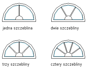

Określanie liczby szczeblin dla ramiaków promienistych
Określanie środków otwartego lub zamkniętego dla ramiaka promienistego
Określanie promienia środka ramiaka promienistego
