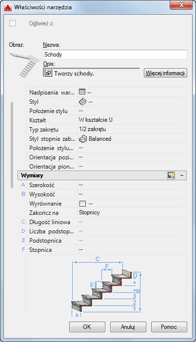

Narzędzia schodów na paletach
Tworząc narzędzie stylu schodów, należy wziąć pod uwagę wstępne ustawienie następujących właściwości:
- Kształt schodów: wprawdzie wiele właściwości schodów można zmodyfikować po ich umieszczeniu, jednak kształt schodów można określić tylko podczas tworzenia schodów. Niekiedy celowe jest określenie kształtu schodów (wielospocznikowe, w kształcie U, spiralne lub proste) jako ustawienia domyślnego narzędzi schodów.
- Typ zakrętu: można określić spoczniki albo zakręty. Również tego ustawienia nie można zmienić po umieszczeniu schodów.
- Styl stopnia zabiegowego i położenie stylu stopnia zabiegowego: jeśli wybranym typem zakrętu jest zakręt (a nie spoczniki), można wybrać styl stopnia zabiegowego, jaki ma obowiązywać na zakręcie. Po określeniu stylu stopnia zabiegowego można wskazać także inny rysunek, z którego styl ten zostanie zaimportowany.
- Zakończenie schodów: można wstępnie określić, czy schody mają kończyć się podstopnicą, stopnicą, czy spocznikiem. Ustawienie to można też zmienić już po umieszczeniu schodów.
Właściwości narzędzia schodów
