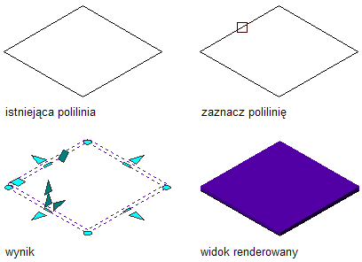

Szkic i ściany (lub Szkic, ściany i dach w przypadku narzędzi obróbki połaci dachowej). Jeśli zostanie wpisana litera d (tryb bezpośredni), wierzchołki polilinii staną się wierzchołkami obwodu stropu lub połaci dachowej. Wszystkie wartości nachylenia podane we właściwościach narzędzia zostaną zignorowane.
Przekształcanie polilinii na strop w trybie bezpośrednim

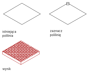

Przekształcanie polilinii w połać dachową w trybie bezpośrednim

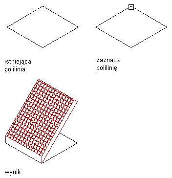

Przekształcanie polilinii w połać dachową w trybie bezpośrednim oraz dodawanie kąta nachylenia

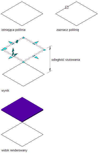

W przypadku wpisania litery d (tryb rzutowany) pojawi się monit o podanie wysokości bazowej stropu lub połaci dachowej. Współrzędne X i Y pierwszego wierzchołka polilinii będą rzutowane na współrzędną Z wysokości bazowej. W ten sposób zostanie wyznaczony punkt wstawiania.
Przekształcanie polilinii na strop w trybie rzutowanym
