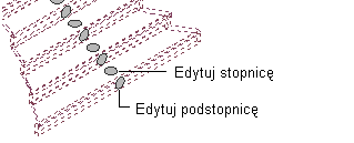

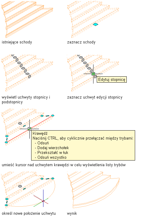

Edycja stopnicy schodów użytkownika
Procedura ta służy do konwersji krawędzi stopnicy schodów użytkownika na łuk.
Wybierz schody niestandardowe do zmiany, a następnie kliknij kolejno
Zostaje wyświetlony uchwyt na środku każdej stopnicy i podstopnicy.

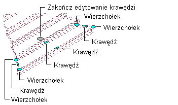

Aby zmodyfikować powierzchnię stopnicy, można wybrać uchwyt krawędzi lub wierzchołka. Następujące uchwyty są wyświetlane w celu edycji powierzchni stopnicy schodów użytkownika:
Jest wyświetlana etykieta narzędzia z następującymi opcjami:

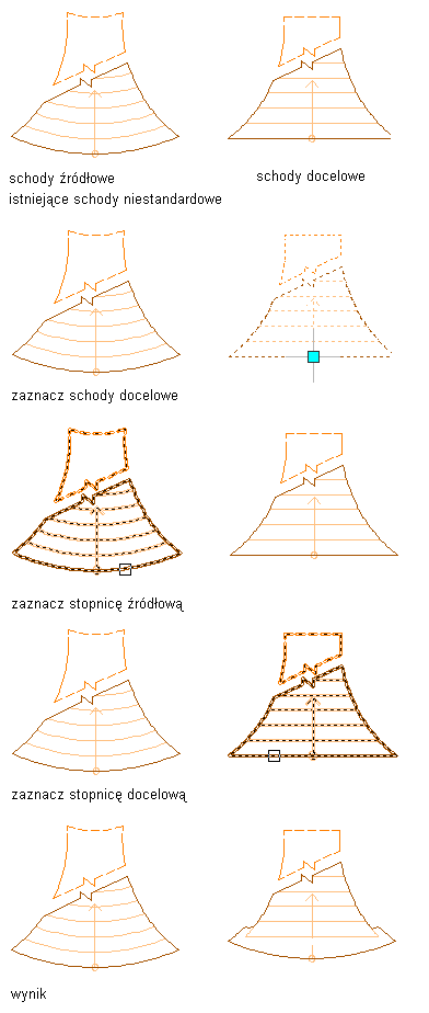

Dopasuj stopnicę/podstopnicę
Ta procedura służy do modyfikowania stopnicy schodów użytkownika przez dopasowanie istniejącej stopnicy innych schodów użytkownika.
Utwórz dwoje schodów użytkownika: jedne ze stopnicą źródłową do dopasowania i drugie jako docelowe schody użytkownika.
. Opcje umożliwiają dopasowanie stopnicy, podstopnicy lub obu tych elementów.

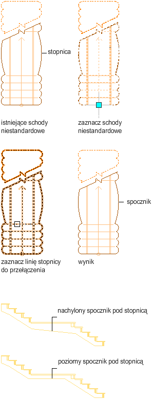

Pokaż/ukryj stopnicę/spocznik
Ta procedura służy do konwertowania stopnicy schodów użytkownika na spocznik lub konwertowania spocznika schodów użytkownika na stopnicę.
. Jeśli jest używany styl schodów zawierający zdefiniowane policzki, można zauważyć, że policzek jest równoległy do spocznika i pochyły na całej długości stopnicy.

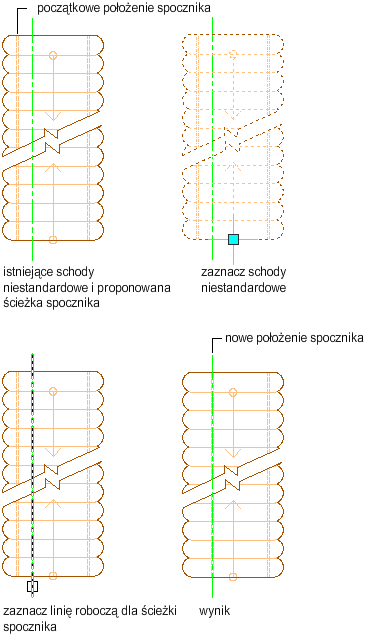

Zastąp ścieżkę policzka
Ta procedura służy do zastępowania istniejącej ścieżki policzka schodów użytkownika przez nową ścieżkę policzka przez wybór szkicu. Aby schody były poprawne dla wyboru jako zastąpienie ścieżki policzka, w schodach musi być zawarty szkic obejmujący całą długość schodów.
