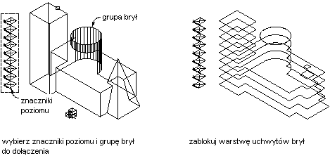

Ta procedura służy do dołączania elementów bryłowych lub grup brył do poziomu w celu utworzenia obrysu kondygnacji budynku. Można zablokować warstwę (lub warstwy) zawierające elementy bryłowe i grupy brył, aby wyświetlić wyłącznie poziomy.
Dołączanie grupy brył do obiektów typu poziom
