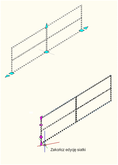

Kolor uchwytu określa, czy uchwyt modyfikuje wybrany obiekt, czy inne obiekty na rysunku. Zwykle uchwyt jest stosowany do zmiany właściwości wybranego obiektu. Jednak niektóre uchwyty mogą zmieniać właściwości wszystkich innych obiektów na rysunku, które mają ten sam styl co wybrany obiekt. Inne uchwyty nie zmieniają wcale wybranego obiektu, ale są używane do zmiany trybu edycji uchwytu obiektu.
| Rodzaj uchwytu i domyślny kolor | Funkcja |
| Obiekt (Błękitny) | zmienia właściwość wybranego obiektu |
| Styl (Fioletowy) | zmienia właściwość wybranego obiektu i wszystkich innych obiektów, które mają ten sam styl w aktualnym rysunku |
| Pomocniczy (Szary) | nie zmienia żadnej właściwości obiektu |
Kolor tych uchwytów można zmienić za pomocą karty Edytor AEC w oknie dialogowym Opcje dostępnym w menu aplikacji.
