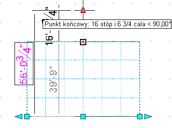

Procedura umożliwia zmianę wysokości bazowej jednostki ściany kurtynowej. Modyfikacji można również dokonać w palecie właściwości.
Podczas przesuwania uchwytu na ekranie widać pierwotną wysokość, nową wysokość oraz różnicę między obiema wartościami.
Po zaznaczeniu uchwytu można również bezpośrednio wpisać żądaną wartość wysokości.
