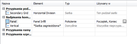

Za pomocą tej procedury można wskazać krawędzie, dla których będzie używane konkretne przypisanie ramy. Podczas konfigurowania przypisania ram należy wskazać krawędzie ramy, wobec których przypisanie ma obowiązywać.
Krawędzie bez przyporządkowanych definicji ramy nie będą wyświetlane.
. Jedyną dostępną opcją jest Położenie.
Określanie położenia ramy

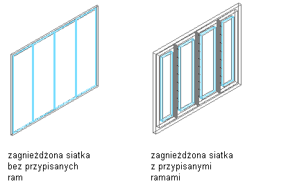

Przypisywanie ram do siatek zagnieżdżonych
Nie należy przypisywać kilku definicji jednej krawędzi ramy, ponieważ zostanie użyta tylko definicja przypisana jako ostatnia.
