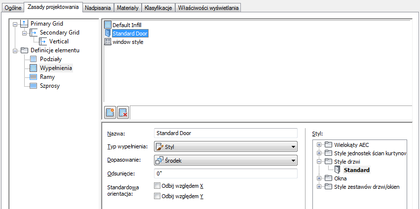

Opisana poniżej procedura pozwala zmodyfikować elementy istniejące w stylu ściany kurtynowej. Ściana kurtynowa zawiera szereg elementów, takich jak podziały, wypełnienia, ramy i szprosy. Definicje elementów konfiguruje się w zasadach projektowania w stylu ściany.
Style ścian kurtynowych. Zostanie wyświetlona lista elementów.
Lista definicji elementów
| Aby zmodyfikować... | Wykonaj następujące czynności... |
| definicję podziału | w menu Definicje elementów kliknij pozycję Podziały. W prawym okienku zaznacz definicję podziału, którą chcesz zmodyfikować, i zmień ją. |
| definicję wypełnienia | w menu Definicje elementów kliknij pozycję Wypełnienia. W prawym okienku zaznacz definicję wypełnienia, którą chcesz zmodyfikować, i zmień ją. |
| definicję ramy | w menu Definicje elementów kliknij pozycję Ramy. W prawym okienku zaznacz definicję ramy, którą chcesz zmodyfikować, i zmień ją. |
| definicję szprosu | w menu Definicje elementów kliknij pozycję Szprosy. W prawym okienku zaznacz definicję szprosu, którą chcesz zmodyfikować, i zmień ją. |
