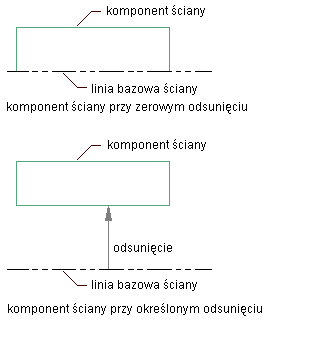

Można określić szerokość i odsunięcie krawędzi komponentu ściany poprzez wpisanie wartości, co tworzy komponent o stałej szerokości i odstępie. Można także podać formułę określającą te wartości. Formuła może zawierać wartość określającą szerokość bazową. Umieszczenie w formule zmiennej Szerokość bazowa pozwala określić szerokość ściany podczas dodawania lub edycji ściany w tym stylu do rysunku.
Podanie formuły w celu określenia szerokości komponentu lub odsunięcia krawędzi
Aby obliczyć odsunięcie krawędzi lub szerokość w oparciu o szerokość bazową, należy wybrać opcję Szerokość bazowa oraz wybrać operator i argument.
Parametry odsunięcia podstawy linii bazowej ściany
