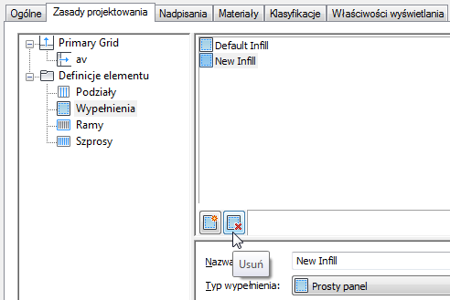

Za pomocą tej procedury można z listy Definicje wypełnień usunąć definicje, które nie są już potrzebne. Przy kasowaniu definicji istnieje kilka ograniczeń. Nie można na przykład usunąć definicji, która aktualnie jest przypisana komórce. Ponadto nie można usunąć domyślnej definicji wypełnienia, chociaż można ją zmodyfikować.
