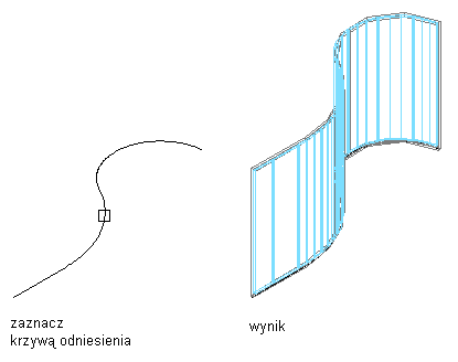

Procedura umożliwia zbudowanie ściany kurtynowej na podstawie szkicu, na przykład linii, polilinii, łuku czy okręgu.
Jeśli tworzona ściana ma się składać z połączonych segmentów prostych i łukowych, można skorzystać z polecenia Dodaj ścianę kurtynową. Jednak w przypadku skomplikowanych konstrukcji łatwiejsze może się okazać narysowanie segmentów przy użyciu linii, łuków czy okręgów, po czym wykorzystanie tej krzywej jako linii bazowej ściany. Ta metoda oferuje również dodatkową zaletę: krzywa decyduje o długości i przebiegu linii bazowej ściany. Wszelkie modyfikacje krzywej powodują automatyczne dopasowanie ściany.
Tworzenie ściany kurtynowej na bazie krzywej
Krzywą odniesienia można utworzyć w oparciu o dowolny z następujących obiektów:
Jeśli geometria składa się z wielu segmentów, procedurę należy powtórzyć dla każdego segmentu.
