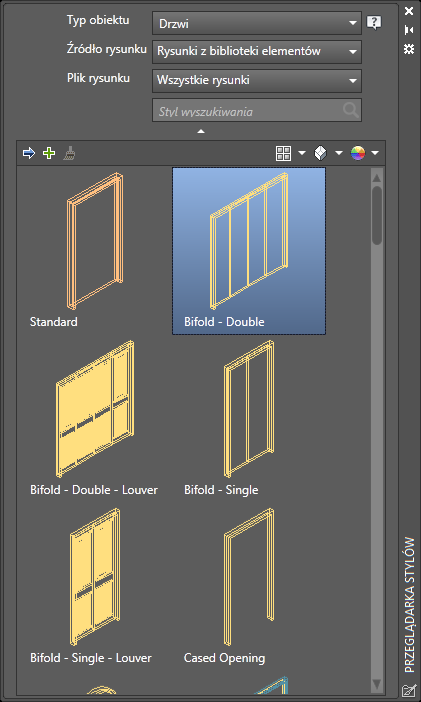

Wyszukuje i importuje style obiektów do bieżącego rysunku.
Wyszukuje style obiektu, importuje je do bieżącego rysunku i uruchamia odpowiednie polecenie pozwalające rozpocząć rysowanie z poziomu wybranego obiektu.
Wyświetlane są następujące opcje.
Lista rozwijana zawiera wszystkie obiekty, dla których można wybrać style.
Wybierz źródło rysunku z listy rozwijanej. Style można importować z aktualnie otwartego rysunku, rysunku standardów projektu lub rysunku z Biblioteki elementów.
Wybierz plik rysunku, z którego mają być zaimportowane style. Lista rozwijana zawiera wszystkie pliki rysunków dostępne w wybranym źródle dla wybranego typu obiektu.
Kliknij przycisk Zarządzaj biblioteką elementów, aby wyświetlić okno dialogowe Zawartość biblioteki rysunków. W tym oknie dialogowym można dodawać rysunki zawartości lub folder rysunków zawartości.
Umożliwia wyszukanie stylów obiektów spośród wyświetlanych wyników za pomocą nazwy stylu. Wyniki są wyświetlane w oparciu o wybrane wyżej opcje.
Umożliwia zaimportowanie stylu do rysunku, uruchomienie polecenia dodania obiektu z użyciem wybranego stylu lub zastosowanie stylu do wybranego obiektu.
Wybierz rozmiar podglądu i kierunek widoku dla stylu obiektu, a także kolor tła dla próbki podglądu.
Wyświetla wszystkie dostępne style obiektów na podstawie wyborów. Definicje układu nie mają podglądu, dlatego wyświetlana jest w nich tylko nazwa definicji.
