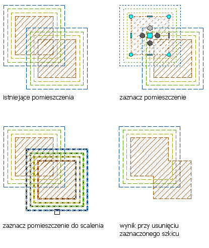

Jeśli obwiednie scalanych pomieszczeń określone zostały różnymi metodami, w wynikowym pomieszczeniu obowiązywać będzie metoda z pierwszego zaznaczonego pomieszczenia.
Przykład 1: odsunięcia obwiedni pierwszego pomieszczenia są wyznaczone przez styl, a w stylu odsunięcie między obwiedniami ustalono na 0,25 m. Odsunięcia między obwiedniami drugiego pomieszczenia są określone ręcznie i wynoszą 0. Jeśli pierwsze pomieszczenie zostanie scalone z drugim, obwiednie należące dotychczas do drugiego pomieszczenia zostaną ponownie wyznaczone według stylu pierwszego pomieszczenia i będą od siebie odsunięte o 0,25 m.
Scalanie pomieszczeń z różnymi typami odsunięć obwiedni
Przykład 2: obwiednie pomieszczenia 1 są odsunięte ręcznie; odstępy między nimi wynoszą 0,3. Obwiednie pomieszczenia 2 są odsunięte według stylu, a w stylu tym odstępy między obwiedniami określono na 0,25 m. Jeśli pomieszczenie 1 zostanie scalone z pomieszczeniem 2, właściwość Odsuń obwiednie wynikowego pomieszczenia zostanie ustawiona na Ręcznie. Ponieważ obwiednie netto, powierzchni użytkowej i brutto pomieszczenia z odsunięciami opartymi na stylu nie mogą być edytowane za pomocą uchwytów, scalone zostaną tylko bazowe obwiednie obu pomieszczeń. Obwiednie drugiego pomieszczenia zostaną usunięte z rysunku.
