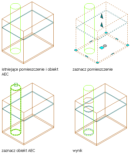

Ta procedura służy do umieszczania obiektów takich, jak elementy bryłowe w pomieszczeniu w celu tworzenia niestandardowych otworów lub wycięć. Na przykład struktura siatki słupów może obejmować słupy w pomieszczeniu. Po zdefiniowaniu ich jako warunków przenikania, słupy wycinają powierzchnie w podłodze i suficie pomieszczenia.
W charakterze warunku przenikania można użyć dowolnego obiektu AEC zawierającego geometrię 3D, a także polilinii programu AutoCAD.
Inne obiekty, np. siatki sufitów podwieszanych, dołączane do obiektów pomieszczeń rozpoznają warunki przenikania. Na przykład jeśli kolumna została dodana pomieszczenia jako warunek przenikania, siatka sufitu jest docinana jeśli siatka sufitu jest zaczepiona do obiektu pomieszczenia. Jeśli kolumna zostanie przesunięta, siatka sufitu zostania zaktualizowana na podstawie nowego położenia słupa.
