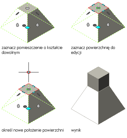

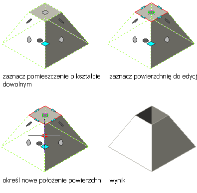

Ta procedura umożliwia edycję za pomocą uchwytów poszczególnych powierzchni pomieszczenia 3D o dowolnym kształcie
Dostępne jest sześć różnych opcji edycji powierzchni pomieszczenia za pomocą uchwytów.

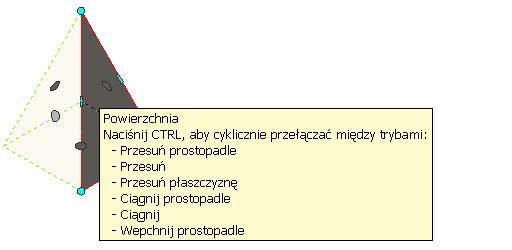

Podczas przełączania opcji poprzez naciskanie klawisza Ctrl etykieta narzędzia zmienia się w celu wyświetlenia aktualnej opcji. Naciśnięcie klawisza Ctrl więcej niż pięć razy powoduje powrót do pierwszej opcji, co umożliwia dalsze cykliczne przełączanie opcji edycyjnych.
Ruch kursora jest ograniczony, jeśli jest wybrana opcja ruchu ortogonalnego, lub swobodny, jeśli zostanie wybrany ruch swobodny.
Przesuwanie powierzchni pomieszczenia prostopadle z rozciąganiem przylegających powierzchni

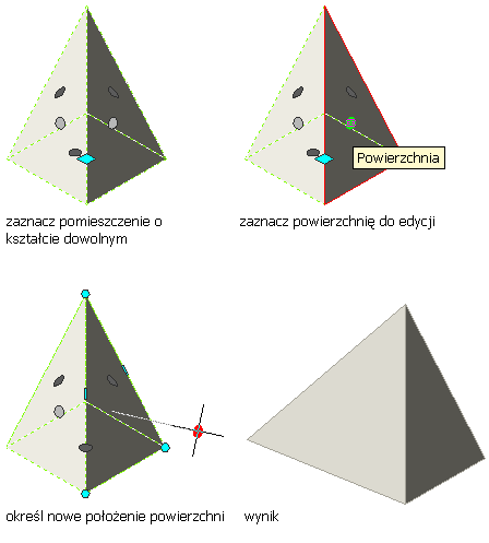

Swobodne przesuwanie powierzchni pomieszczenia z rozciąganiem przylegających powierzchni

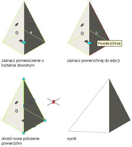

Przesuwanie powierzchni pomieszczenia prostopadle przy zachowaniu płaszczyzn powierzchni przylegających

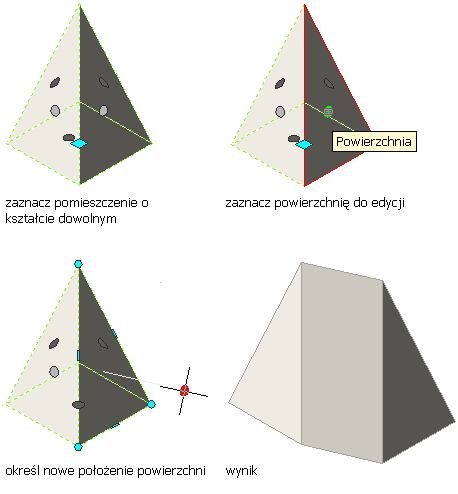

Ciągnięcie powierzchni pomieszczenia prostopadle z dodawaniem przylegających powierzchni
Ciągnięcie powierzchni pomieszczenia w dowolnym kierunku z dodawaniem przylegających powierzchni

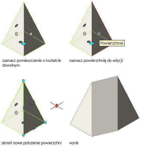

Wpychanie powierzchni pomieszczenia prostopadle w celu utworzenia otworu
. W etykiecie narzędzia wyświetlone zostaną dostępne operacje edycyjne:
| Aby... | Wykonaj następujące czynności... |
| przesunąć powierzchnię pomieszczenia prostopadle z rozciąganiem przylegających powierzchni | kliknij uchwyt powierzchni. Następnie przesuń ją do nowego położenia. |
| przesuwać powierzchnię w dowolnym kierunku z rozciąganiem przylegających powierzchni | kliknij i przytrzymaj uchwyt powierzchni, naciśnij jednokrotnie Ctrl i określ nowe położenie. |
| przesuwać powierzchnię pomieszczenia prostopadle przy zachowaniu płaszczyzn powierzchni przylegających | kliknij i przytrzymaj uchwyt powierzchni, naciśnij dwukrotnie Ctrl i określ nowe położenie. |
| ciągnąć powierzchnię pomieszczenia prostopadle z dodawaniem przylegających powierzchni | kliknij i przytrzymaj uchwyt powierzchni, naciśnij trzykrotnie klawisz Ctrl i określ nowe położenie. |
| przeciągnąć powierzchnię pomieszczenia w dowolnym kierunku z dodawaniem przylegających powierzchni | kliknij i przytrzymaj uchwyt powierzchni, naciśnij czterokrotnie klawisz Ctrl i określ nowe położenie Uwaga: Położenie aktualnego LUW jest chwilowo zmieniane, aby był on zgodny z początkowym położeniem uchwytu powierzchni, który został wybrany do pracy z tą opcją. Jest zmieniany tylko początek LUW, a nie jego orientacja.
| ciągnąć lub wypychać powierzchnię pomieszczenia prostopadle, dodając przylegające powierzchnie lub tworząc otwór | kliknij i przytrzymaj uchwyt powierzchni, naciśnij pięciokrotnie Ctrl i określ nowe położenie. Wepchnij fragment powierzchni do pomieszczenia, aby utworzyć otwór, lub pociągnij, aby dodać przylegające powierzchnie. |
