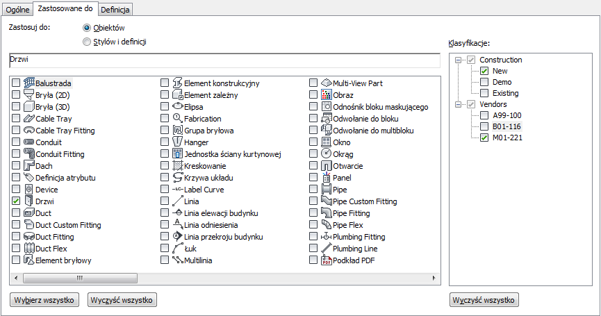

Definicja zestawu właściwości dla obiektu drzwi

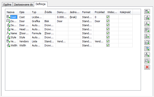

właściwości typów obiektów AEC można podzielić na dwie kategorie:
Właściwości automatyczne można włączać do definicji zestawów właściwości. Wartości właściwości ręcznych są tworzone i wprowadzane przez użytkownika.
Definicję zestawu właściwości można utworzyć dla obiektów oraz stylów i definicji obiektów (podobnie jak definicje multibloków). właściwości nadawane ręcznie, które mogą być różne dla każdego wystąpienia obiektu, należą do definicji zestawów właściwości bazujących na obiekcie, które są stosowane dla każdego z obiektów z osobna.
Definicja zestawu właściwości, które są stosowane do obiektów drzwi

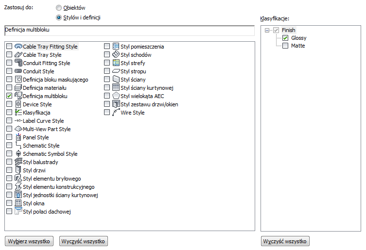

właściwości ręczne, które będą takie same dla wszystkich wystąpień stylu, należą do definicji zestawów właściwości bazujących na stylu, która jest nadawana stylowi (na przykład stylowi ściany) lub definicji (na przykład definicji multibloku).
Definicja zestawu właściwości, które są stosowane do definicji multibloków
Właściwości automatyczne są odzyskiwane dynamicznie z obiektu. Większość właściwości automatycznych powinno się znajdować w definicji zestawu bazującego na stylu, nawet jeżeli wartości wahają się przy każdym wystąpieniu obiektu. Na przykład właściwości „Szerokość drzwi” i „Wysokość drzwi” są wyodrębniane automatycznie z obiektów drzwi. Umieszczenie tych właściwości w definicji zestawu bazującego na stylu zapewnia wartość dla każdego obiektu drzwi tego stylu. Jest to wydajniejsze niż umieszczenie ich w definicji zestawu bazującego na obiekcie, który potem dołącza się do każdych drzwi.
Do właściwości ręcznej dołączonej do obiektu lub stylu można wprowadzać pola programu AutoCAD. Pola zwiększają możliwości dokumentacyjne w pliku rysunku, ponieważ wyświetlane wartości są aktualizowane zawsze, gdy skojarzona właściwość się zmienia. Pola można także skojarzyć z hiperłączami. Jeżeli na przykład zostanie wstawione pole wskazujące rysunek za pomocą hiperłącza właściwości ręcznej, a następnie zostanie utworzona tabela zestawieniowa zawierająca tę właściwość, można przejść z komórki tabeli zawierającej właściwość pola do połączonego rysunku.
Elementy listy są tworzone w definicji listy i są dołączane do ręcznej definicja właściwości. Za pomocą predefiniowanej listy dopuszczalnych elementów można wybrać element listy dla nadawania właściwości ręcznie w definicji zestawów właściwości lub na karcie Dane dodatkowe na palecie właściwości. To powoduje zmniejszenie redundancji wprowadzania często używanych wartości.
