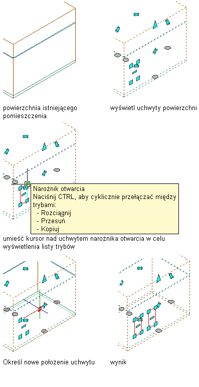

Rozciąganie otworu powierzchni

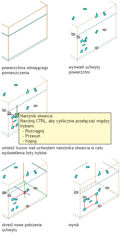

Przesuwanie otworu powierzchni

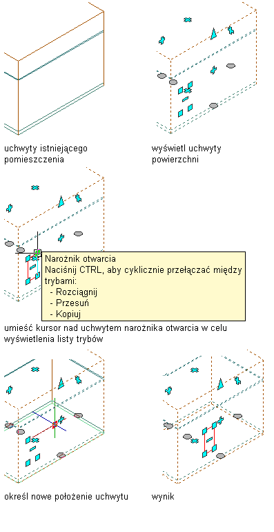

Kopiowanie otworu powierzchni
