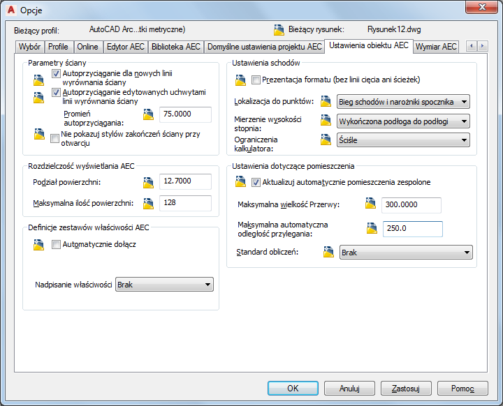

Procedura ta umożliwia określenie odchylenia powierzchni i maksymalnej liczby powierzchni które mogą być używane do wyświetlania obiektów zakrzywionych, takich jak cylindryczny element bryłowy lub zakrzywiona ściana.
Wartości podane przez użytkownika są stosowane do rysunku.
Wartość parametru podziału powierzchni określa maksymalną odległość między cięciwą a łukiem, gdzie „cięciwa” to krawędź wyznaczona łuku o przebiegu wyliczonym matematycznie określoną liczbą krawędzi. Odchylenie powierzchni musi być większa niż zero (0). Nie ma górnego limitu tej wartości.
Określanie opcji karty Ustawienia obiektu AEC dla bieżącego rysunku
Wartość domyślna to 1/2” dla rysunków utworzonych z szablonów calowych i 12,7 mm dla rysunków utworzonych z szablonów metrycznych. Wprowadzona wartość jest zapisywana w zmiennej AECFACETDEV.
Można wprowadzić wartość z zakresu od 100 do 10000. Wprowadzona wartość jest zapisywana w zmiennej AECFACETMAX.
Wartość domyślna dla nowych rysunków wynosi 128.
