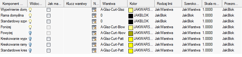

| na wysokości mniejszej niż wartość parametru Wysokość płaszczyzny przekroju | obiekty będą wyświetlane z użyciem ustawień komponentu Poniżej płaszczyzny tnącej określonych na karcie Warstwa/kolor/rodzaj linii. |
| na wysokości większej niż wartość parametru Wysokość płaszczyzny tnącej | obiekty będą wyświetlane z użyciem ustawień komponentu Powyżej płaszczyzny cięcia określonych na karcie Warstwa/kolor/rodzaj linii. |
Komponenty Poniżej i Powyżej
