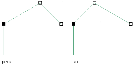

Na poniższej ilustracji jest przedstawione odwracanie linii dachu w przypadku ściany.
Odwracanie linii dachu w ścianie

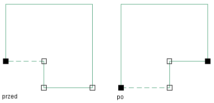

Na poniższej ilustracji jest przedstawione odwracanie linii podłogi w przypadku ściany.
Odwracanie linii podłogi w ścianie
. Utworzony zostanie profil tymczasowy, w którym można zmieniać geometrię linii dachu lub podłogi.
. Wybrana linia jest odwrócona; warunek zostanie zastosowany do przeciwległego końca linii.
