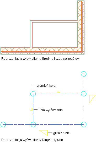

Linie wyrównywania ścian i okręgi czyszczenia są właściwościami obiektów ścian, które są używane do wyznaczania warunków czyszczenia. Okręgi czyszczenia są wyświetlane w przypadku ścian tylko w diagnostycznej reprezentacji wyświetlania lub gdy zostanie włączone wyświetlanie linii wyrównywania ścian.
Diagnostyczna reprezentacja wyświetlania umożliwia wyświetlanie linii wyrównania segmentu ściany, promieni okręgów czyszczenia i znacznika kierunku w celu pomocy w rozwiązywaniu problemów dotyczących czyszczenia ścian. Na pasku stanu kliknij przycisk Kliknij, aby zmienić konfigurację wyświetlania
Diagnostyka.

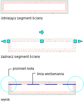

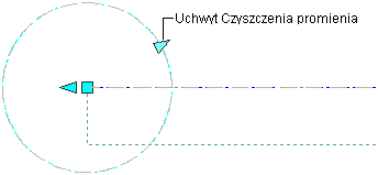

Okrąg czyszczenia znajduje się w punkcie początkowym i punkcie końcowym każdego segmentu ściany. Punkt środkowy każdego okręgu czyszczenia jest punktem początkowym lub końcowym linii wyrównywania ściany.

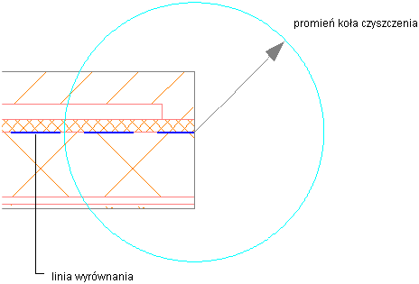

Promień okręgu czyszczenia określa rozmiar okręgu czyszczenia. Można określić promień okręgu czyszczenia w narzędziach ściany używanych w celu dodawania ścian do rysunku. W razie potrzeby na każdym końcu segmentu ściany można nadpisać domyślny promień okręgu czyszczenia. Umożliwia to dostosowanie promienia okręgu czyszczenia do danych stylów ścian i określonych sytuacji.

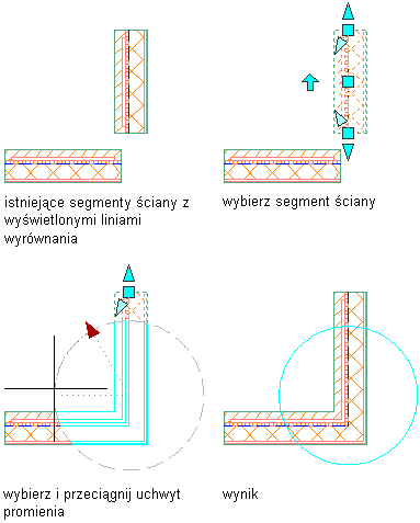

Linie wyrównania mogą zostać wyświetlone bez przełączania do Diagnostycznej reprezentacji wyświetlania. Wybierz segment ściany i kliknij panel Ściana
kartę Czyszczenie
Wyświetlanie wyrównywania.
Linie wyrównywania i okręgi czyszczenia są wyświetlane na wszystkich ścianach na rysunku. Ponadto po wybraniu ściany na każdym okręgu czyszczenia wyświetlane są uchwyty promienia czyszczenia. Przesuń uchwyt, aby zwiększyć lub zmniejszyć promień okręgu czyszczenia.

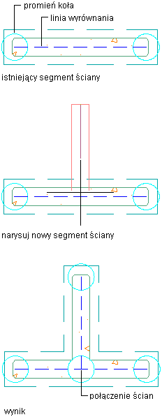

Ściany w tej samej grupie czyszczenia podlegają czyszczeniu, jeśli spełniony jest jeden z poniższych warunków:

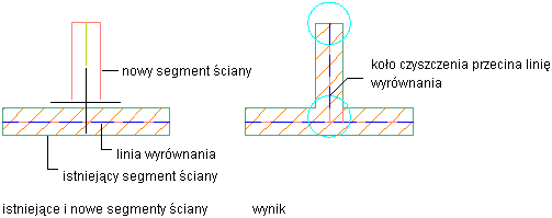

Czyszczenie ściany, gdy linia wyrównywania przecina okrąg czyszczenia

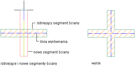

Czyszczenie ściany, gdy linie wyrównywania przecinają się
Kiedy ściany się przecinają i są poprawnie czyszczone, w punkcie przecięcia linii wyrównywania zostaje utworzone nowe łączenie ścian. Dokładne położenie połączenia ścian zależy od położenia nowego punktu końcowego segmentu ściany. W wielu przypadkach położenie połączenia ścian znajduje się poza istniejącą linią środkową segmentu ściany. Położenie połączenia ścian jest obliczane jako średnia ważona odległości między punktami końcowymi ściany oraz grubości segmentów ściany.
Linie wyrównywania ściany i łączenie ścian w miejscu przecięcia ścian
