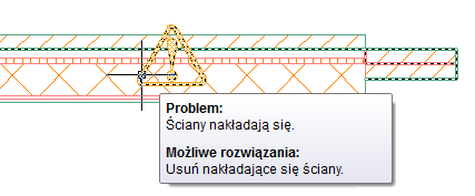

Zamierzona interakcja między obiektami w rysunku programu AutoCAD Architecture toolset zależy od różnych zasad umieszczania obiektów względem siebie. W razie zidentyfikowania w oprogramowaniu problemu z umieszczeniem obiektów lub ich komponentów zostanie wyświetlona ikona etykiety rozwiązania pozwalająca zlokalizować problem, tak jak pokazano na ilustracji.
Przesuń wskaźnik na ikonę, aby wyświetlić komunikat zawierający opis problemu i co najmniej jedno możliwe rozwiązanie. Niektóre podpowiedzi rozwiązań zawierają kompletne instrukcje, jak należy rozwiązać problem. Jeśli wymagane są bardziej szczegółowe instrukcje, można nacisnąć klawisz F1, aby wyświetlić odpowiedni temat pomocy.
