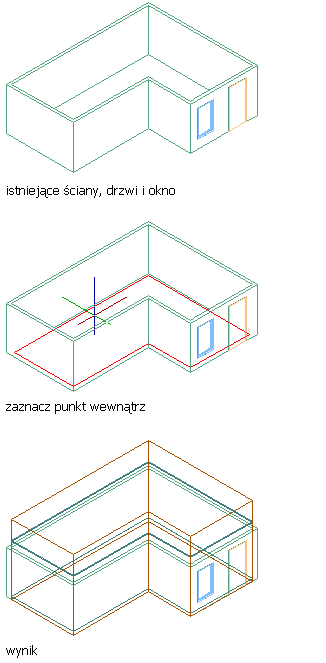

Generowanie wyciągniętego pomieszczenia 3D na podstawie ścian
W wyjątkowych przypadkach zespolone pomieszczenie 2D lub wyciągnięte pomieszczenie 3D można wygenerować na podstawie zarysu obiektu na rysunku. W takim wypadku zarys obiektu zostanie użyty jako obwiednia nowego pomieszczenia. Na przykład jeśli pomieszczenia są generowane na podstawie zarysów ścian, będą one faktycznie generowane na podstawie zarysu ściany.
Ściany (po lewej) i pomieszczenie wygenerowane na podstawie zarysów ścian (po prawej)
