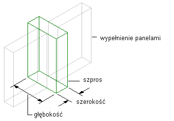

Procedura umożliwia skonfigurowanie szprosów przez określenie ich szerokości i głębokości.
Ponieważ zestawy drzwi/okien mogą zawierać wiele zagnieżdżonych siatek o różnych szprosach, szprosom siatek warto nadawać nazwy, które będą informowały o ich umiejscowieniu/przeznaczeniu w zestawie. Na przykład szprosowi okna, umieszczonemu w siatce o poziomie trzecim reprezentującej ścianę na pierwszym piętrze, można nadać nazwę P3-PI1-Szpros okna.
Określanie szerokości i głębokości szprosu zestawu drzwi/okien
