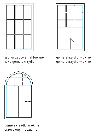

| tylko górnego skrzydła | w sekcji Pole okna zaznacz pole Góra. Ustawienie Góra odnosi się również do pojedynczego skrzydła. |

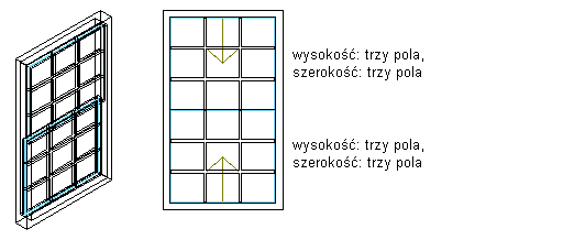

| wszystkich skrzydeł | w sekcji Pole okna zaznacz pole opcji Inny, a następnie wybierz ustawienie Wszystkie. |

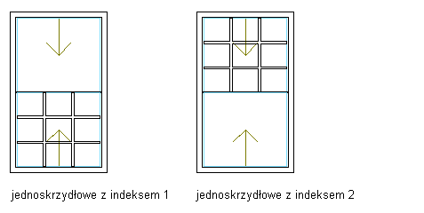

| jednego komponentu skrzydła | w sekcji Pole okna zaznacz pole opcji Inny. Wybierz ustawienie Pojedynczy, a następnie określ numer indeksu dla skrzydła okna. Skrzydło jest indeksowane w kierunku przeciwnym do ruchu wskazówek zegara, począwszy od lewego dolnego rogu. |

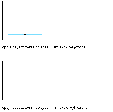

| Jeśli chcesz przekształcić... | Wykonaj następujące czynności... |
| przecięcia ramiaków na zaokrąglenia | w sekcji Ramiak zaznacz pole wyboru Wyczyść połączenia. |
| wszystkie ramiaki w jedną bryłę z wyczyszczonymi przecięciami | w sekcji Ramiak zaznacz pole wyboru Przekształć w bryłę. |
