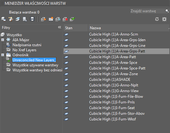

Po włączeniu opcji Powiadamianie na pasku stanu wyświetlany jest balonik Powiadamianie o nowej warstwie za każdym razem, gdy wykonywana jest jedna z określonych czynności i w czasie tego procesu wykryte zostaną nowe warstwy. Użytkownik może wybrać przeglądanie nowych warstw, klikając łącze Pokaż nieuzgodnione nowe warstwy.
Kliknięcie łącza powoduje otwarcie Menedżera właściwości warstw i automatyczne wybranie filtru Nowe warstwy nieuzgodnione. Wszystkie nowe warstwy, które zostały dodane do rysunku lub dołączonych odniesień zewnętrznych wyświetlane są w formie listy.
Można wyłączyć powiadamianie o warstwach, ale przeszukiwanie listy warstw pod kątem nowych warstw będzie nadal działało. Chociaż balonik powiadamiania nie jest wyświetlany, nadal można sprawdzić występowanie nowych warstw, klikając prawym klawiszem myszy na ikonę ostrzeżenia (
) w pasku stanu.
