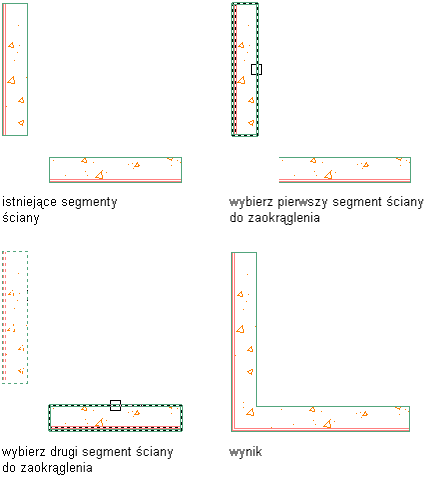

Na poniższej ilustracji jest przedstawione zaokrąglanie dwóch segmentów ścian o zerowym promieniu.
Zaokrąglanie segmentów ścian o zerowym promieniu

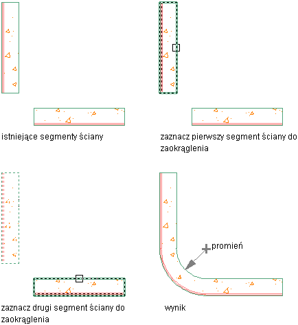

Na poniższej ilustracji jest przedstawione zaokrąglanie dwóch segmentów ścian o określonym promieniu.
Zaokrąglanie segmentów ścian o określonym promieniu
