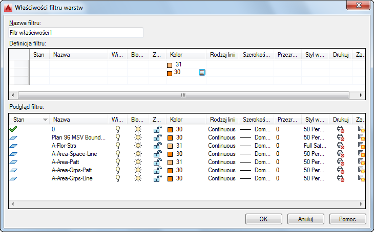

Procedura ta służy do utworzenia filtrów właściwości. Dla jednej grupy można określić więcej niż jeden filtr. Na przykład można filtrować według nazwy warstw i stanu, aby zgrupować wszystkie zablokowane warstwy ścian.
Można także określić więcej niż jeden zestaw kryteriów dla filtru właściwości. Można na przykład utworzyć filtr, który będzie zawierał wszystkie czerwone, zablokowane warstwy i wszystkie niebieskie zablokowane warstwy. W odniesieniu do definicji filtru jest stosowana logika Boole'a i operatory AND/OR, co pozwala określić, które warstwy mają być uwzględniane. Warstwa musi spełniać wszystkie kryteria z jednego wiersza, aby była włączona do filtru. Zgodnie z przykładem warstwa musi być zablokowana i czerwona, aby należeć do filtru. Użycie wielu pozwala definiować inne kryteria. W poniższym przykładzie warstwa musi zostać nadpisana kolorem 30 lub 31.
Przykład filtru właściwości z różnymi kryteriami
