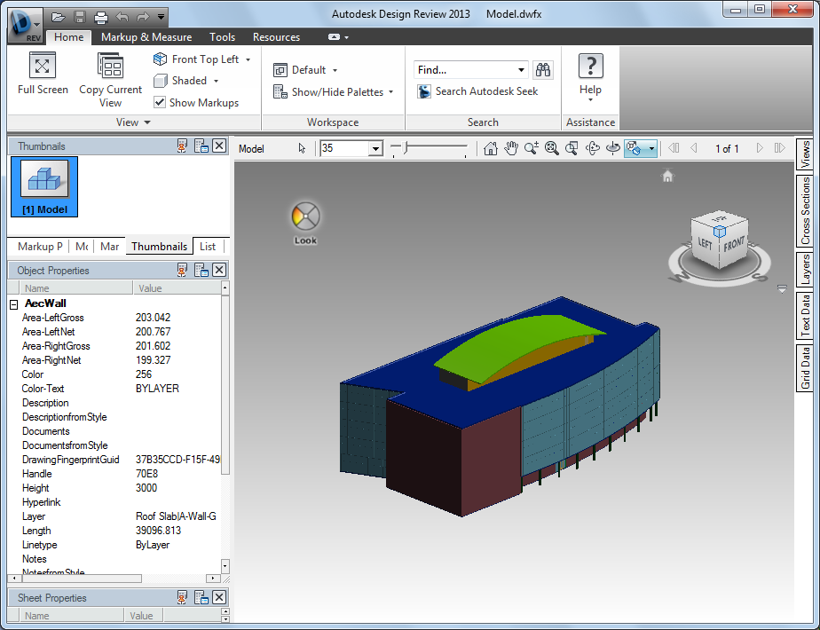

Pliki DWG można publikować do pliku DWF lub DWFx jako model 2D lub 3D z dołączonymi danymi zestawu właściwości. W przypadku przeglądania plików DWF za pomocą programu Autodesk Design Review użytkownicy mogą wybierać komponenty reprezentujące obiekty i wyświetlać informacje o obiektach na palecie Właściwości obiektu.
Plik DWFx opublikowany do programu Autodesk Design Review
