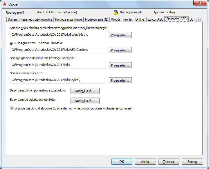

Procedura ta służy do określania domyślnych opcji biblioteki AEC dotyczących bieżącego rysunku.
Umożliwia ona określenie położenia plików bibliotek wywoływanych z widoku użytkownika w AutoCAD DesignCenter, wybranie jednostek calowych i metrycznych oraz określenie, czy podczas wstawiania oznaczeń zestawieniowych ma być wyświetlane okno dialogowe Edycja danych właściwości. Można też określić lokalizację plików zależnych, takich jak style i narzędzia.
Określanie domyślnych opcji karty Biblioteka AEC dotyczących bieżącego rysunku
Po wybraniu tej opcji arkusz roboczy będzie wyświetlany po każdym wstawieniu oznaczenia, umożliwiając edycję wartości ustawień właściwości. Po wyczyszczeniu tej opcji podczas wprowadzania oznaczeń nie będą wyświetlane żadne arkusze robocze.
Zmienna %AECCONTENT_DIR% określająca katalogi plików odniesienia zależnych od narzędzi, jest aktualizowana tak, by używana była podana przez użytkownika ścieżka. Na przykład <Style href=“%AECCONTENT_DIR%\Door Styles\DoorStyles.dwg”/>.
