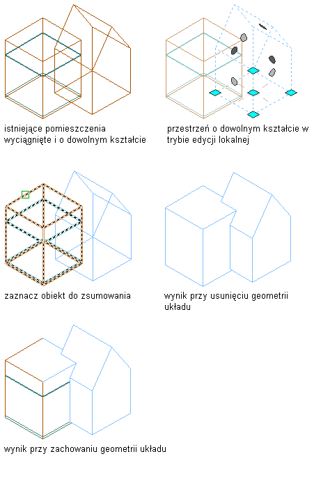

Ta procedura służy do scalania pomieszczenia 3D o dowolnym kształcie z pomieszczeniem lub innym obiektem AEC. Można scalać pomieszczenia 3D o dowolnym kształcie ze wszystkimi obiektami AEC mającymi geometrię 3D.
Scalanie pomieszczenia wyciągniętego z pomieszczeniem o dowolnym kształcie
