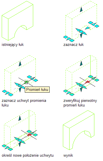

Postępuj zgodnie z tą procedurą, aby za pomocą uchwytów zmienić promień łuku w elemencie bryłowym typu arkada.
Promień arkady można zmienić również na palecie właściwości.
Edycja elementu bryłowego typu arkada za pomocą jego uchwytu promienia łuku
Promień arkady zmienia się odpowiednio do przesunięcia uchwytu.
