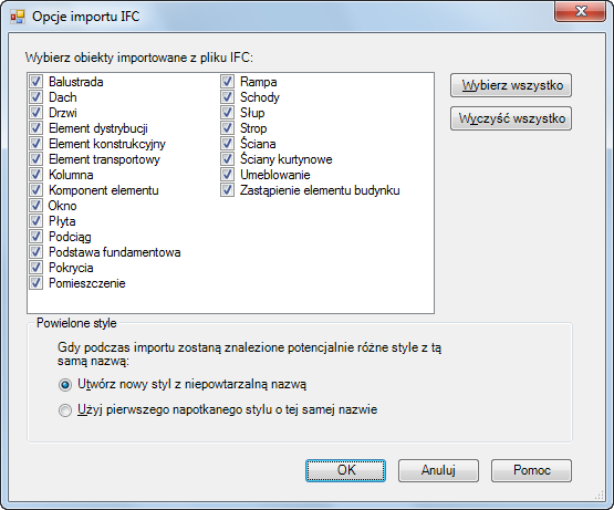

W momencie importowania pliku IFC można określić obiekty do zaimportowania. Na przykład aby utworzyć plik rysunku zawierający tylko ściany kurtynowe z pliku IFC, w oknie dialogowym Opcje importowania IFC można usunąć wszystkie inne obiekty znajdujące się na liście. W momencie wyświetlania rysunku jedynymi będą uwzględniane jedynie wybrane obiekty.

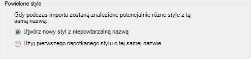

Gdy w pliku IFC będzie istnieć wiele stylów o identycznych nazwach, można określić, w jaki sposób style będą tworzone oraz kiedy. Mogą one być wyświetlane przyrostowo z przyrostkiem w postaci liczby lub wyświetlane z nazwą, która została napotkana jako pierwsza podczas importowania, bez względu na to, czy style są te same.
