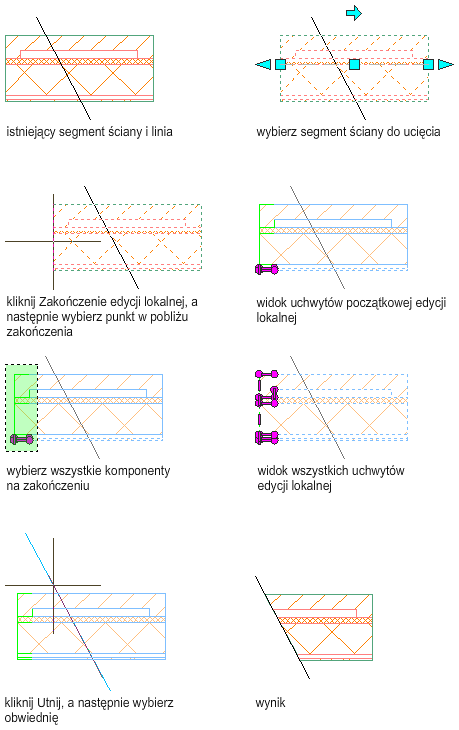

Opisana poniżej procedura pozwala zmodyfikować zakończenie ściany poprzez ucięcie komponentu. Granicę ucięcia może stanowić linia, łuk, okrąg, polilinia lub krawędź komponentu ściany.
. Istnieje możliwość ucięcia jednocześnie kilku komponentów do granicy cięcia. Naciśnij klawisz Esc, aby wyczyścić zaznaczenie komponentów.

W poniższym przykładzie komponenty zostają ucięte do linii granicy cięcia.
