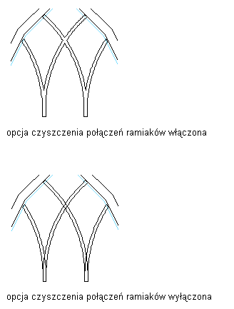

. | Aby... | Wykonaj następujące czynności... |
| zamienić przecięcia ramiaków na naroża | w pozycji Ramiaki, wybierz opcję Wyczyść połączenia. |
| zamienić wszystkie ramiaki na jeden element z wyczyszczonymi połączeniami | w sekcji Ramiak zaznacz pole wyboru Przekształć w bryłę. |

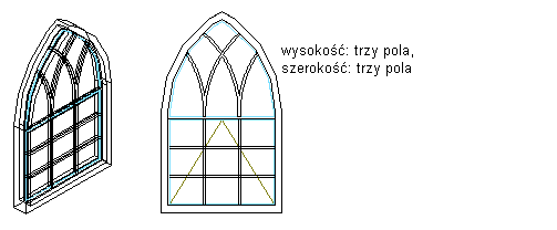

Określanie belek czyszczenia ramiaków gotyckich
Policz pola w dolnym rzędzie.
