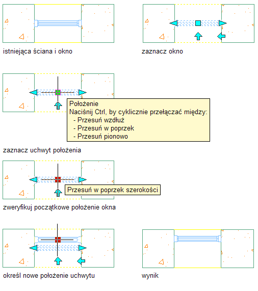

Poniżej opisano procedurę przesuwania jednego lub kilku okien w poprzek ściany przez odsunięcie okien od położenia odniesienia.
Funkcja ta pozwala na wyrównanie okien w obrębie grubości ściany. Możliwe jest ustawienie odległości odsunięcia od dowolnego punktu w ścianie lub wyśrodkowanie okien pomiędzy powierzchniami ściany. Można wybrać drzwi, okna i otwory i jednocześnie zmieniać ich położenie. W przypadku wybrania więcej niż jednego obiektu do odsunięcia można wybrać tylko jedną stronę.
. Znacznik wskazuje aktualne położenie obiektu w otworze. Może to być środek ramy, wewnętrzna powierzchnia ramy lub zewnętrzna powierzchnia ramy.
