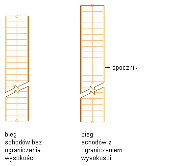

Użyj tej procedury, aby zmienić granice biegu schodów. Bieg schodów może nie mieć granic, może mieć ograniczenia związane z minimalną liczbą podstopnic, minimalną wysokością, maksymalną liczbą podstopnic lub z maksymalną wysokością.
Opisane ustawienia służą do automatycznego tworzenia spoczników w biegu schodów. Jeśli, na przykład, bieg schodów składa się z 18 stopnic, a została ustalona maksymalna liczba 15 stopnic, to schody będą miały dwa biegi ze spocznikiem pośrodku, a każdy bieg będzie miał poniżej 15 stopnic.
Ustalenie granic wysokości biegu schodów
Wysokość biegu schodów z ograniczeniem podstopnic
