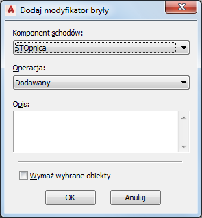

Procedura ta służy do tworzenia modyfikatora bryły i dodawania godo schodów.
Można utworzyć trójwymiarowy (3d) modyfikator bryły z elementu bryłowego, grupy bryłowej lub dowolnego obiektu AEC stanowiącego bryłę. Można także utworzyć modyfikatory brył z obszarów ACIS lub bloków tworzących bryły 3d. Należy umieścić obiekt w żądanym położeniu na rysunku przed zdefiniowaniem go jako modyfikatora bryły.

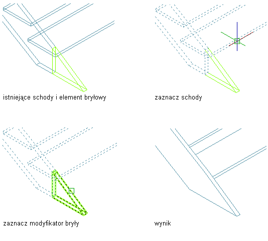

Na poniższym rysunku pokazano, jak użyć elementu bryłowego jako modyfikatora bryły w celu dodania go do komponentu policzka schodów.
Dodawanie modyfikatora bryły do komponentu schodów
