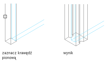

Opisana poniżej procedura umożliwia przypisanie profilu do pionowej krawędzi ramy lub szprosu. Rolę profilu krawędzi ściany kurtynowej może pełnić dowolny profil lub zamknięta polilinia wskazana przez użytkownika. W przypadkach, gdy nie wystarczy proste dopasowanie krawędzi, za pomocą profilu można utworzyć unikatowy narożnik.

Nastąpiło przejście do trybu edycji lokalnej, w którym można zmodyfikować profil.

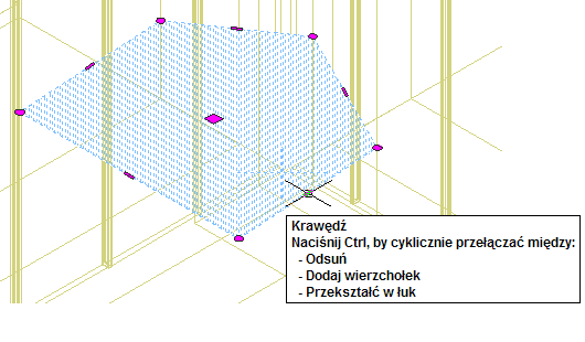

Uchwyt krawędzi oferuje trzy tryby edycji: Odsuń, Dodaj wierzchołek i Przekształć w łuk. Trybem domyślnym jest Odsuń. Powoduje on odsunięcie zaznaczonej krawędzi w kierunku prostopadłym do środkowego punktu krawędzi. W zależności od kształtu profilu i krawędzi, która ma zostać zmodyfikowana, sąsiadujące linie są wydłużane lub przycinane, a w razie potrzeby są również dodawane nowe linie.
Tryb Dodaj wierzchołek umożliwia dodanie wierzchołka do zaznaczonej krawędzi oraz utworzenie nowej krawędzi. Jeśli zaznaczona krawędź jest łukiem, nowa krawędź zachowuje tę postać.
Tryb Przekształć w łuk powoduje zmianę zaznaczonej krawędzi w łuk wraz z odpowiednim przesunięciem jej punktu środkowego. Uchwyt krawędzi łuku również oferuje tryb Rozciągnij. Umożliwia on przesunięcie punktu środkowego krawędzi przekształconej w łuk.
