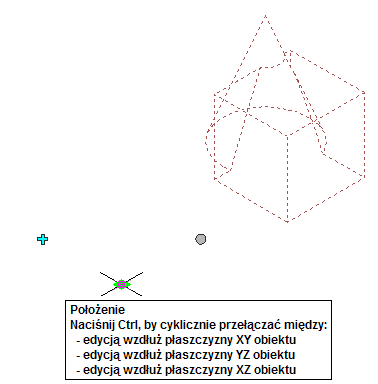

ta procedura służy do zmiany położenia grupy brył z użyciem uchwytu położenia. W widoku modelu dla uchwytu położenia są dostępne trzy tryby edycji: edycja w płaszczyźnie XY, edycja w płaszczyźnie YZ oraz edycja w płaszczyźnie ZX. Trybem domyślnym jest edycja wzdłuż płaszczyzny XY. W widoku z góry uchwyt położenia ma funkcjonalność ograniczoną do ruchu w jednej płaszczyźnie.
Jeżeli elementy bryłowe dołączone do grupy brył są zaczepione, przesuwają się, gdy użytkownik przesunie uchwyt położenia. Jeżeli zaczep obiektów został zwolniony, przy przesunięciu uchwytu położenia przesuwa się tylko znacznik grupy brył.
Położenie grupy brył można także zmienić za pomocą palety Właściwości.
Aby wprowadzić konkretną wartość dla drugiego kierunku w którymkolwiek z trybów edycji (na przykład dla kierunku wzdłuż osi Y podczas edytowania wzdłuż płaszczyzny XY), naciskaj klawisz Tab do momentu, aż nastąpi przejście do żądanego kierunku.
Możliwe jest również ograniczenie ruchu grupy bryłowej tylko do wskazanego kierunku. Jeśli w bieżącym trybie edycji zostanie wpisana wartość dla jednego z kierunków wymiarowania, a następnie zostanie naciśnięty klawisz Tab, grupę bryłową będzie można przemieszczać wyłącznie wzdłuż drugiego z kierunków. Na przykład podczas edytowania płaszczyzny XY można wprowadzić wartość wymiaru X, a następnie nacisnąć klawisz Tab. Wymiar X zostanie zablokowany na wpisanej wartości, a ruch grupy brył będzie możliwy wyłącznie w kierunku wyznaczonym wymiarem Y.
