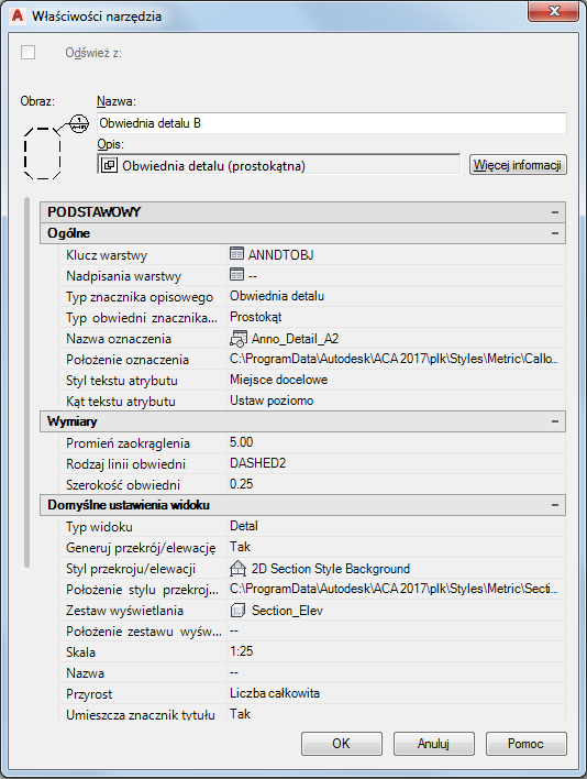

- Na podstawie stylów przekrojów/elewacji nie można tworzyć narzędzi umieszczanych na paletach. Odwołania do tych stylów umieszcza się natomiast we właściwościach znaczników opisowych. Można wskazać plik biblioteki zawierający styl przekroju/elewacji oraz konkretny styl przekroju/elewacji, który ma być używany w znaczniku opisowym.
Do właściwości narzędzia znacznika opisowego należy używany styl przekroju/elewacji 2D, biblioteka stylów, z której ma on być zaimportowany, oraz domyślna skala i zestaw wyświetlania.
