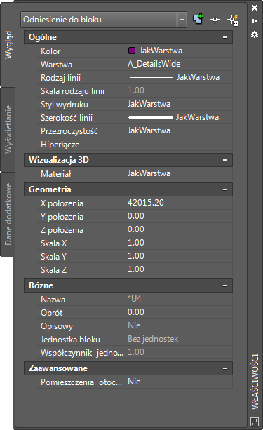

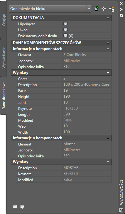

Na następujących rysunkach przedstawiono przykładowe karty Projekt i Dane dodatkowe palety Właściwości dla komponentu detali. Na karcie Projekt można modyfikować wiele ustawień wstawiając tekst lub posługując się listą rozwijaną. Karta Dane dodatkowe umożliwia określenie hiperłączy, wstawienie uwag tekstowych lub ustawienie odnośników za pomocą ikon arkusza w polu Dokumentacja. Dane komponentu mają status tylko do odczytu, ponieważ pobierane są one z bazy danych komponentów detali.
Na następującym obrazie przedstawiono kartę Projekt palety Właściwości dla bloku szczegółów betonowego elementu murarskiego.
Na następującym obrazie przedstawiono kartę Dane dodatkowe palety Właściwości dla bloku szczegółu betonowego elementu murarskiego.
