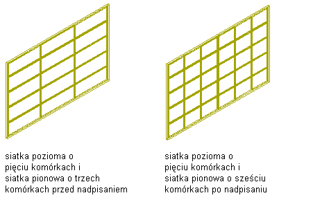

Siatka jednostki ściany kurtynowej zawiera jeden lub więcej linii rozdzielających, które decydują o sposobie podziału jednostki. Podziały mogą przebiegać poziomo lub pionowo; można je także zagnieżdżać.
Podział jednostki ściany kurtynowej można nadpisać, powodując w ten sposób modyfikację siatki jednostki.
Nadpisywanie liczby komórek jednostki ściany kurtynowej
