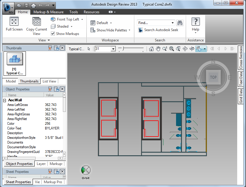

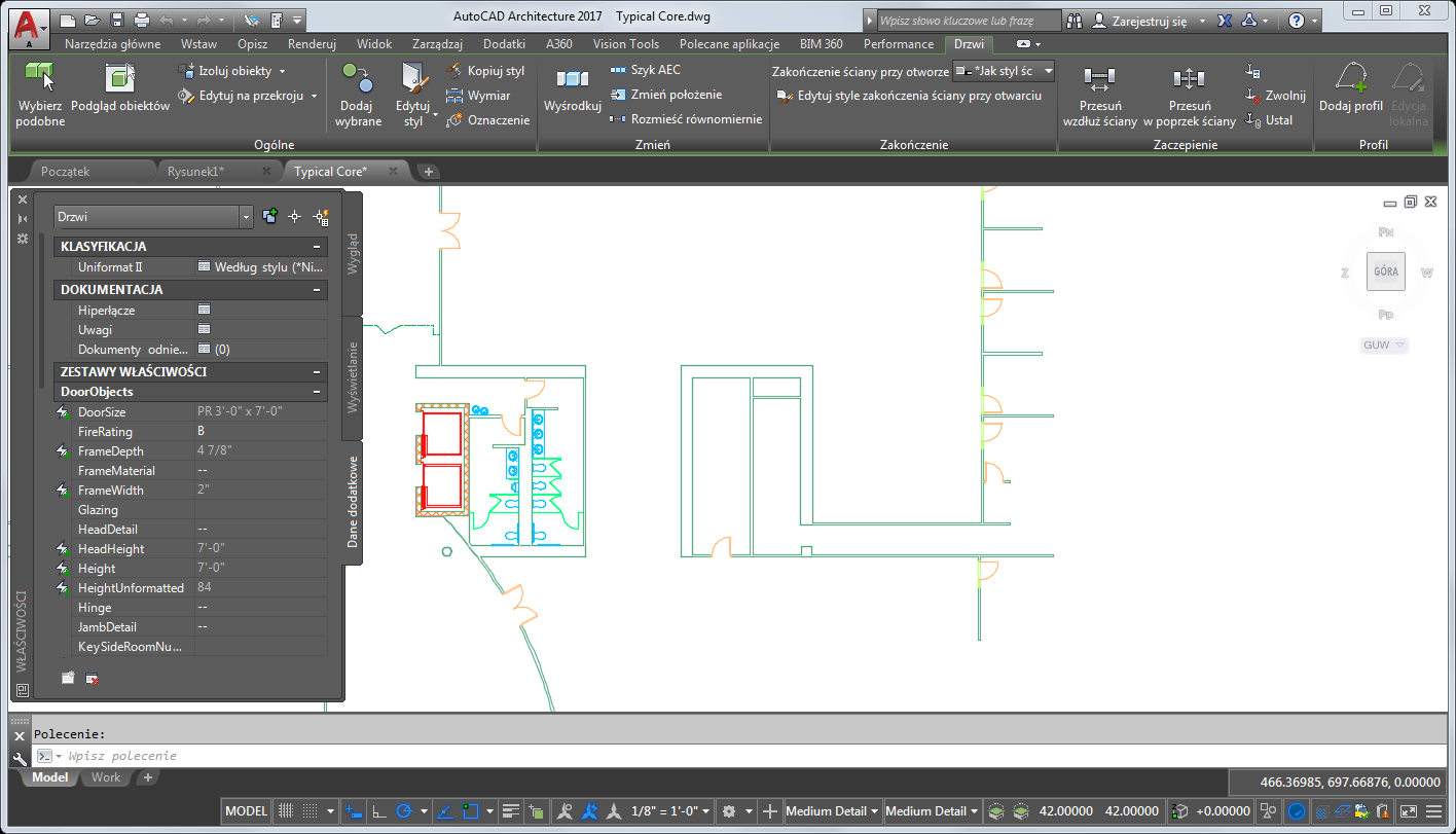

Plik DWG z danymi zestawu właściwości
Plik DWFx z danymi zestawu właściwości

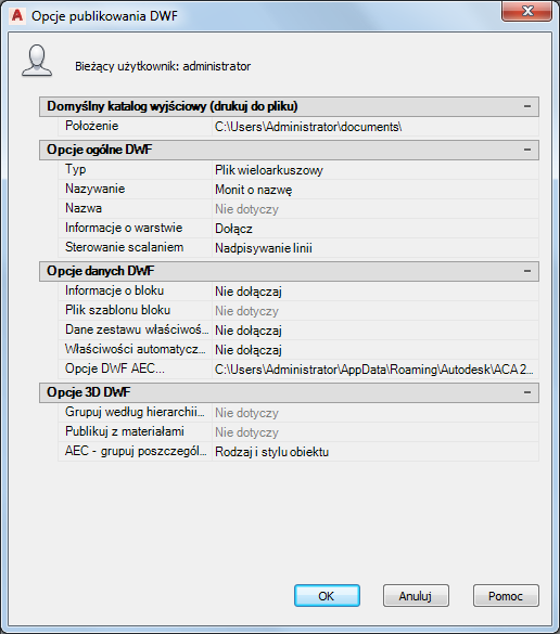

Opublikuj. Jeśli opcja <3D DWF> nie jest dostępna, nie ustawiono poprawnej konfiguracji wyświetlania 3D na rysunku.
| Aby... | Wykonaj następujące czynności... |
| pogrupować obiekty według ich odnośników zewnętrznych, a następnie według ich typu i stylu | wybierz typ i styl obiektu dla opcji AEC — grupuj poszczególne obiekty według. Następnie wybierz opcję Tak dla parametru Grupuj według hierarchii odnośników. |
| pogrupować obiekty według ich odnośników zewnętrznych, a następnie według warstw | wybierz warstwę dla opcji AEC — grupuj poszczególne obiekty według. Następnie wybierz opcję Tak dla parametru Grupuj według hierarchii odnośników. |
| pogrupować obiekty według typu i stylu | wybierz typ i styl obiektu dla opcji AEC — grupuj poszczególne obiekty według. Następnie wybierz opcję Nie dla parametru Grupuj według hierarchii odnośników. |
| pogrupować obiekty według warstw | wybierz warstwę dla opcji AEC — grupuj poszczególne obiekty według. Następnie wybierz opcję Nie dla parametru Grupuj według hierarchii odnośników. |
Rozpocznie się proces publikowania, a po jego zakończeniu zostanie wyświetlony komunikat.
