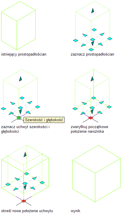

Postępuj zgodnie z tą procedurą, aby zmienić pole powierzchni prostokątnego elementu bryłowego za pomocą uchwytów. Prostokątny element bryłowy to każdy element, który ma cztery linie podstawy, taki jak arkada, półwalec, prostopadłościan, szczyt, ostrosłup, klin równoramienny, lub klin prostokątny.
Pole powierzchni dla elementu bryłowego można zmieniać także za pomocą palety Właściwości.
Edycja elementu bryłowego typu prostopadłościan za pomocą uchwytu narożnego
Położenie naprzeciwległego narożnika pozostaje niezmienne podczas przesuwania wybranego narożnika elementu bryłowego.
Aby wprowadzić konkretną wartość dla drugiego kierunku w trybie edycji Szerokość i głębokość, naciskaj klawisz Tab do momentu, aż nastąpi przejście do wartości dla drugiego kierunku.
